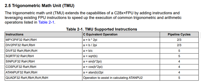

芯片有TMU功能(如下图),
1、如何在软件中启用芯片的TMU功能?
2、如何确认软件是否启用了TMU功能?

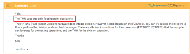

两个整数类型的数相除,编译出来的代码如下,
好像没有用到TMU,而且实测发现这个除法花费了很多个CPU cycle
两个浮点数相除,编译出来的代码如下,
应该是用到了TMU,实测发现这个除法花费的CPU cycle比较少
请问如何让整数相除也编译成TMU指令??

2、调用sin函数,编译出来的代码如下
sTmpFloat32_3 = sin(sTmpFloat32_1); --- 调用sin函数
084a82: E2AF0000 MOV32 R0H, @0x0, UNCF
084a84: 76485E99 LCR __relaxed_sinf ---- 跳转到 __relaxed_sinf函数,如何编译成下图中的SINPUF32指令???

1. 可以把整数定义成浮点数试一下,但是取值范围会缩小;
----- 写代码的时候,不会时时刻刻去提醒自己要这样做,所以经常会忘记的,有没有一劳永逸的办法,不管整数相除还是浮点数相除,都编译成TMU指令
