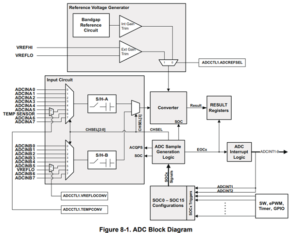

我现在SOC3是PWM1的中断触发,其他通道SOC0~2, SOC5~9这些是软件触发采样。 现在发现,SOC3的采样结果受到了干扰(没有关注其他通道采样是否同样存在相互干扰)。 其他通道采样频率越快,SOC3受到的干扰的频率也就越快,但是出现时机是随机的。
我以前顺序采样的时候,也有偶尔出现干扰。也就是先软件触发soc0采样,等待采样完成再用软件触发SOC1。。。以此类推。 也偶尔出现采样结果错误,但是发生的频率非常低,偶尔才会出现一次。现在这种方式出现的频率实在太高了,都影响环路是否正常工作了。
现在想问问,怎么才能消除这种干扰。
  • 个人觉得可能不是这个原因。我虽然是有SOC0->SOC1->SOC2, 但是我是先触发一个,读中断标记,等待转换完成后再触发下一个。并且,我的中断标记设置成了转换完成后设置中断标记。并不是同时触发三个采样。 应该不是这相邻通道的干扰。
    当前我其他采样都避开了SOC3的采样时刻,SOC3的采样看起来是没有问题了。
  • 相同触发源的第一个采样不可信,我看官方勘误表上是推荐不用,你PWM1的中断触发后采的第一个就是SOC3,那么SOC3就是不好的采样,你换成PWM1的中断触发后先采SOC2再采SOC3的话估计SOC3就会正常了。
  • 可能是这样的。后续我试试看。
    我之前的猜想是,可能SOC3正在采样的时候我主循环触发了SOC0,然后干扰了SOC3的采样结果。后面我主循环采样,都避开了SOC3的采样时刻,看起来就正常了。但是我还是没弄明白,第一,我的采样窗口都是设为9,并不是勘误表中的6~7.第二,我所有的采样都是一次只触发一个。如果要采样一个通道,都必须触发两个采样,再取一个的话,这个芯片也太搞笑了。
  • 也就是说两路采样是同时进行的,
    1. SOC0~2, SOC5~9,软件触发
    2. SOC3,PWM1的中断触发。是在中断中通过软件触发吗?还是EPWM1 SOCx(x=A/B)直接触发?
    虽然一个ADC模块中有两路采样保持,但是只有一个ADC转换器。
    我觉得这个问题还是与触发的时序有关,以及具体使用的采样通道。
    方便把ADC的配置代码上传上来看一下吗?
  • SOC3, 是PWM1的事件触发,TBCR = CMPB 时触发, 但是PWM1到CPU的中断没开。 也就是直接触发。 其他所有采样就是主程序里面用软件触发了。

    这是我的配置。  我不明白的是,就算当前SOC3正在采样。我软件触发了SOC0, ADC也会等到SOC3采样结束再采样SOC0。 手册里面说了会挂起的了。
