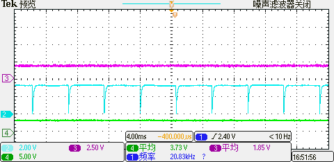

DSP上电后,其复位引脚会产生周期约为4ms的低电平脉冲信号,如图2通道所示,根据数据手册,其可能由默认的看门狗电路产生,其中低电平脉冲时间为512个时钟信号,可以和数据手册相对应,那4ms左右的复位周期是如何计算得到?这一部分未在数据手册中看到

请看一下sprui07_TMS320x2833x, TMS320x2823x Technical Reference Manual第76页1.3.4 Watchdog Block。复位周期是由8位看门狗计数器WDCNTR决定的。
