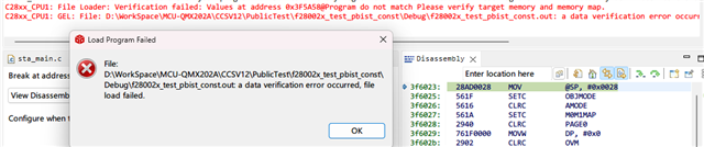

TMS320F280025C: boot_rom的out例程如何加载使用
Part Number: TMS320F280025C
直接通过CCS连接板卡后,通过 Load 直接加载 C2000Ware_5_00_00_00/libraries/boot_rom/f28002x/rev0/rom_sources/ccs_files/cpu/Release/F28002x_ROM.out 文件,将提示数据校验错误
 ,因为此 out 文件包含我想测试查看的 PBIST 部分,我应该如何正确加载这个 out 文件而不引起错误,并且能正常执行 PBIST 测试?

  • 是的,因为没有任何描述,目前我能通过load symbols尝试运行,但是运行时难以查看对照源文件,所以希望尝试构建适用于该器件且能够完整运行PBIST_PORMemoryTest()函数的工程文件,最优好是能通过运行CPU1BROM_startSystemBoot()函数尝试运行boot过程并顺利运行此boot函数中包含的PBIST_PORMemoryTest()调用
  • 此out文件位于C2000Ware所属f28002x系列的boot_rom文件夹,而对应目录下提供的cpubrom_boot.c文件包含对函数 PBIST_PORMemoryTest()的调用,且源文件cpu1brom_pbist.c包含 PBIST_PORMemoryTest()函数源码,尝试通过Run->Load->Load Symbols以及对照提供的源码文件能够发现其中是包含PBIST测试的函数调用的,但是难以对照源码文件调试和查看其过程,希望尝试构建适用于该器件且能够完整运行PBIST_PORMemoryTest()函数的工程文件,最优好是能通过运行CPU1BROM_startSystemBoot()函数尝试运行boot过程并顺利运行此boot函数中包含的PBIST_PORMemoryTest()调用
