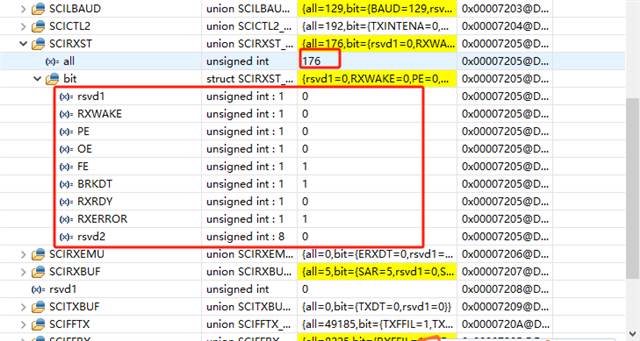

我在开发板上使用USB转串口模块将PC(windows)设备与TMS320F280025C连接进行串口通信。当串口正常连接后,PC和单片机能够正常通信。但是如果我将串口拔出后再重新插回,单片机就会无法进入RX中断,导致收不到数据,但是PC是仍然能够收到单片机的TX发送出的数据的。如果想要恢复通信,只能将单片机复位重启。
根据上面的情况,我还测试了:先断开PC和单片机的串口连接,当单片机启动后再重新连接串口,此时也会出现同样的情况,即单片机无法进入RX中断。

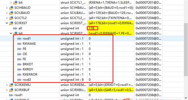

我尝试了对SciaRegs寄存器的值进行检查发现,当能够正常进行串口通信的时候,SciaRegs.SCIRXST.all的值为2,当PC与单片机断开连接后这个值会变为176,恢复PC与单片机的连接后这个值又会变为178,由此我猜测可能是RX出现了错误但是没有复位导致的无法进入中断,但是我应该怎么做让RX能够支持串口热插拔呢?
