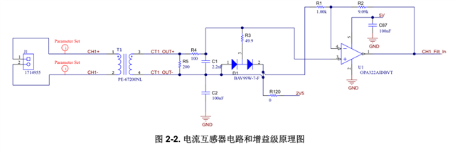

这个电路中的BAV99W-7-F器件是做什么用的?
  • 感谢您对TI产品的关注!

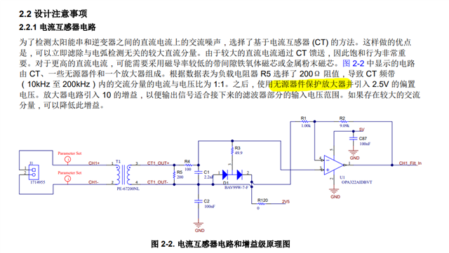

    关于你的咨询,BAV99W-7-F是一种高速开关二极管组件,开关速度比一般二极管快,作用是电压双向限幅,
    保护和稳定电路的作用,
    report提到的无源保护器件指的就是它。
