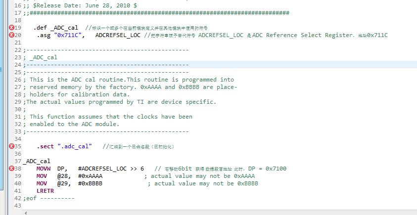

专家,你好,我再将controlSUIT里的一个例程2833x_SGENT1导入CCS5.2后,编译时DSP2833x_ADC_cal.asm出现了以下错误,请问是什么情况
看你华丽丽的加入了中文注释,我怀疑是输入法或者是编码的过。
你是不是可以试一下原本的代码
还有,你最好把报的错误给贴出来,那样别人得到的信息量也会大一些
牛掰,我把中文注释删了后,确实不报错了,非常感谢
