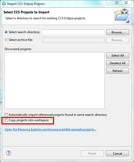

但是从controlSUITE里倒入到ccs的例子工程竟然都编译不了,每个工程都出错
下面是导入的未作修改的工程,发现include路径不对,然后在“Properties”里重新定义了路径像上面那个工程中那样,但仍然会报错,

  • 你好。
    下载安装包的话,如果网络环境不是很好,尽量下载离线安装包。
    安装完后,在CCS中导入工程时,请不要选择把工程拷贝到Workspace目录下。因为Controlsuit里面的头文件和很多源文件都是引用的相对位置,拷贝后就会引起绝对位置的解析错误,也就是头文件和源文件会找不到,那样就会出现编译错误。

  • 你好,
    在导入工程时,不要勾选copy project into workspace
  • 非常感谢您的回答,我已经找到解决方法了,之前用的6.0的CCS,下载了最新的controlSUIT,然后把CCS的插件都在线更新了,以为可以当6.1用了,然后出现诸如上述的各种问题,现在我直接下载了最新的6.1,重新安装后就可以正确使用了
