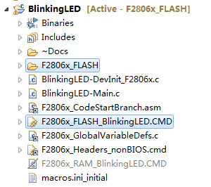

我使用的是TMS320F28069,与C2000系列其他MCU一样,
用ControlSuite里面的例程进行仿真,比如其中俩个文件,分别是LED频闪和定时器中断的程序
其中下载第一个工程中的程序MCU断电后 程序继续保存,第二个工程则不行,
原因应该是第一段程序保存在了flash里面,第二段保存在ram里面
现在的问题是:
① 第一个工程中有 F2806x_FLASH 文件和 F2806x_FLASH_BlinkingLED.CMD 这两个文件哪个是配置文件,使得我的程序被下载到flash里面?
这个文件和cmd文件我能直接移到另外一个工程用吗?
如果不能的话,自己要写或者说自己要构造一个这样的文件 我需要怎么做?

  • 1、F2806x_FLASH 只是文件夹,cmd才是芯片存储的分配文件。如果存储分配不冲突的话,其他的工程也可以用。如果想要知道cmd文件的设置,请先恶补一下cmd文件方面的知识,然后试着修改官方提供的cmd,来实现自己的需求。
    2、对于芯片的boot,一般来说,如果你不适用bootloader功能,最终程序会引导到flash中,所以你下载到flash之后,运行是没什么问题的。当然如果你要使用bootloader来将程序更新到flash也是可以的,只是有些学习曲线。boot mode是选择bootloader的模式。

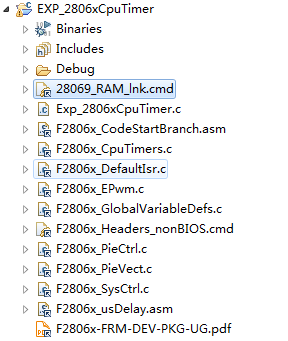

    我的问题中有两幅图片,分别代表俩个工程,
     F2806x_FLASH_BlinkingLED.CMD 是第一个工程的cmd
     28069_RAM_link.CMD 是第二个工程的cmd,
    因为第一个cmd是配置flash,所以我程序拷在了mcu的flash部分,第二个cmd是配置RAM,所以第二个工程的程序拷在ram中?
    硬件部分的boot,如果我不使用bootloader 是不会影响我选择程序所下载到的区域的?
