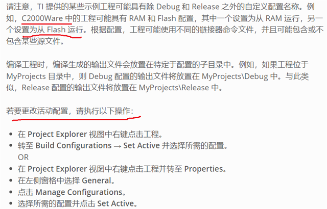

程序烧写到FLASH 中,重新上电后出现问题
我的程序烧到FLASH后一开始断电后还正常,只要断开烧录器后程序就出不来了,有一些程序能正常烧,有一些又不能,请问这是什么情况呢?
您好,
请尝试如下操作(CCS用户手册 6.1.3.11.编译配置)
Code Composer Studio 用户指南 (ti.com)
一直都是Debug
您好,请参考下列FAQ更改为flash 配置
(1) [FAQ] Flash - How to modify an application from RAM configuration to Flash configuration? - C2000 microcontrollers forum - C2000︎ microcontrollers - TI E2E support forums
