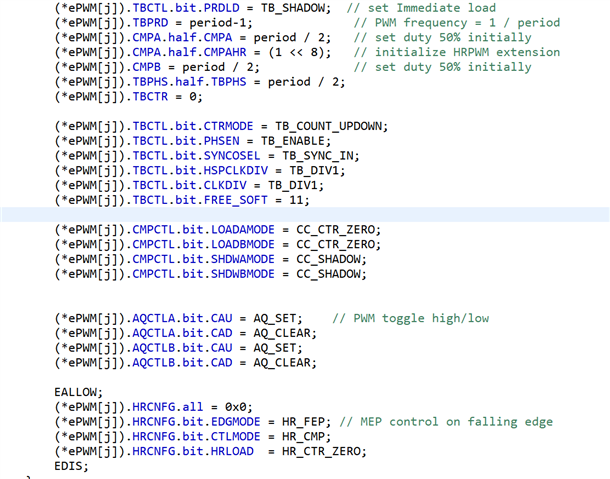

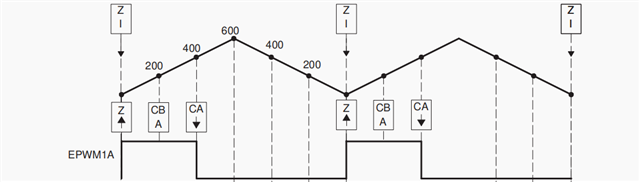

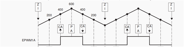

您好,请问tms320f28335支持向上向下计数HRPWM吗?配置和模式如图
现在只能生成向上计数的HRPWM。配置和模式如下
