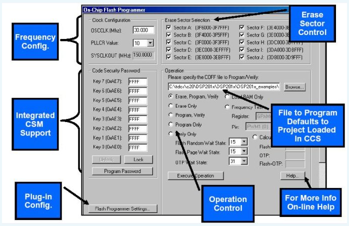

1.显性法
选中Tools-F28xx On-chip Flash Programmer进入Flash编程界面(如下图所示),如上图所示,或者点击此图标。
Flash编程界面
Flash编程界面
在“Code Security Password”区域设置好程序密码,然后按“Program Password”确定密码设置。在设置密码的时候,注意不要将Key0-Key8全设置为0,
如果全为0,则芯片将会永久“Lock”!如果采用这种显性方法设置密码,在生产产品的时候,你需要将密码告诉生产线上的Flash烧写人员,以至除了公司
核心的人员外,还会有更多的人知道你的程序密码,给保密性带来不利!
