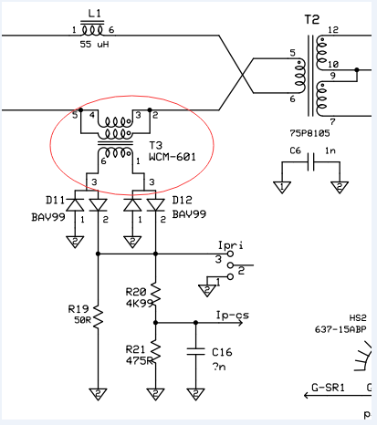

楼主好!
T3是电流互感器。datasheet如附件。
如果你需要套件的完整原理图,BOM,Gerber, PCB Layout 等, 推荐安装TI的Controlsuite:
http://www.ti.com/tool/controlsuite?DCMP=mcu_controlsuite&HQS=controlsuite

您好,请问您是哪里找到detasheet的,我网上没找到,ti官网上没找到,我还想找一下TI变压器的detasheet
关于把gerbera转化为pcb图,可百度,有很多教程。
拿到这个套件的BOM后,在BOM里会列出每个器件名字型号、封装、供应商等信息,直接百度器件型号或者到供应商官网查询。
比如说我要找T2这个变压器的detasheet,我百度,直接输入型号75PR8105,找不到。然后登陆West Coast Magnetics,查找这个型号,也没有。请问ti有相关的detasheet 吗?
亲, 对于百度搜不到的,请找到供应商,到供应商官网搜索。
75PR8105的datasheet如附件。
由于这个器件不是ti自己生产的,所以ti没有它的datasheet,但ti提供的BOM里会有供应商等相关信息。这个器件是Vitec的。
