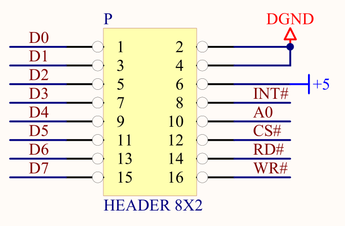

  • 哦,我买的是CH375一个USB模块,它需要与f28335连接的引脚如图:
    就是这些引脚应该和dsp的那些引脚相连,另外,我还想问下它与dsp连接后,还需要自己开驱动程序么,还是直接就能用了?  谢谢您的回答了
  • 您好,我用的是CH375的一个usb模块,它与f28335连接的引脚如上图,我就是不知道改连接到28335的哪些引脚,不知道您知不知道,另外连接好引脚后是不是还要开发驱动程序啊,谢谢您了
  • 你可以使用XINTF功能,28335具有DMA功能,数据传输速度会比较快;当然用GPIO模拟总线接口也可以,28335速度150M已经很快了,操作这个芯片没有什么问题。
    至于驱动代码,这个肯定是必需要写的,其实就是对CH375的一个设置,完成设置后,在操作传输数据;
    建议使用XINTF加DMA功能,设置会麻烦些,设置好后,传输数据是非常简单的

  • 恩,谢谢您的鼓励,还有个小问题想问一下你,我选择的zone7是16位的数据总线,zone7映射的物理地址是0x0020 0000 ----0x0030 0000,那我现在的数据地址是多少啊?
  • 0x0020 0000 ----0x0030 0000
    因为只需A0连接地址线,有很多地址都可用
    建议使用0x0020 0000 +A0

  • onebyte,还有个问题您帮我看下,我是使用Zone7的一个A0,和D0到D7连接CH375芯片,那这个芯片需不需要还映射到zone7区域去(也就是需不需要写zone7相关的CMD文件),如果需要写,那这个关于zone7的cmd该怎么写呢。(我也查看了一些zone区域连接芯片的东西,他们说是把芯片的寄存器映射过去就可以了,具体到我这个也没什么寄存器啊)。
  • 不用写zone7相关的CMD文件,直接对地址进行操作
  • onebyte大哥,又要麻烦一下您了,这是我设置的访问zone0的代码,您看一下是不是哪里有问题,我运行之后用万用表测了XZCS0的电压一直都是高电平。我的代码如下:
    #define CH375Cmd *(volatile UINT32*)(0x4001) /*总线方式*/  //命令端口
    #define CH375Dat *(volatile UINT32*)(0x4000)           //数据端口

  • (volatile UINT32*) 你用的是x16 data bus,改为UINT16
    执行下面代码的意图是什么,因为CH375Dat = 0x12;执行很快,你用万用表是量不到低电平的,最好用示波器看一下

    我执行CH375Dat = 0x12 就是想随便往数据总线上写数据(即写入10010)达到访问zone0区域的目的,然后我拿万用表测了D0-D7引脚和XCS0,全部都是高电平,这是不是就是说我连访问zone0区域的目的都没达到,还是它运行太快,我没看到。另外我那些设置访问zone0的代码没有问题吧。  谢谢您了!
