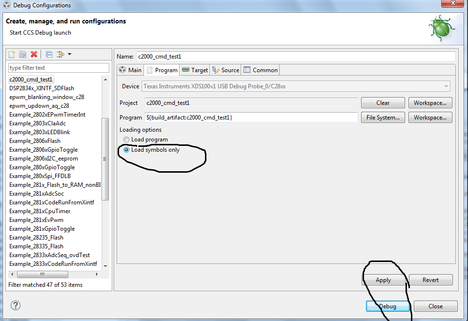

一个以前的28034的板子做前期仿真调试用,板子确认是好的,以前板子都是用串口烧写的程序,本人在程序DSP280x_CSMPasswords.asm 中设置了密码,现在我自己连上一个JTAGE接口及其电路,用CCS5.2 编译器烧写不进去程序(编译器一直显示Launcning 100%),但经过Test connection 后显示 连接正常:
The JTAG IR Integrity scan-test has succeeded。
The JTAG DR Integrity scan-test has succeeded。
尝试过用CCS3.3+xds1000 v1.0 连接,显示也是连接不上。提示我RESET EMULATOR,复位后仍然连不上
不知道会不会是芯片内部密码的原因还是因为外接JTAG电路有问题。
谢谢大家的帮忙分析。
你好
我尝试这样做了,最后点击Debug. 上电后TDO 低电平, 还是一直Launching ... 100%,期间TDO 一直高电平
开始使用Test connection 显示
The JTAG DR Integrity scan-test has succeeded.
The JTAG IR Integrity scan-test has succeeded.
能够说明仿真器接口电路是好的吗?
向我这种情况该如何定位问题所在呢,昨天重新焊接几个这样接口都是一样的结果
