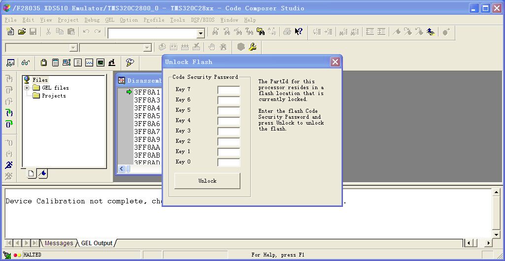

我给DSP芯片F28035,第一次烧录程序时需要让我填写密码是怎么回事啊,本身程序也没有密码,而且片子是第一次烧录,请大侠们出手相助,谢谢!
应该不是,我又找了同一批的其它片子,烧录了自己写的同一个程序,想再次烧写时有几个片子就提示需要重新写密码,其它片子可以再次烧写。就是挺奇怪的,有的片子,这个密码我也不知道是啥?
难道是烧写方式不对?一直都是这样烧写啊,应用的是仿真器和ccs3.3
