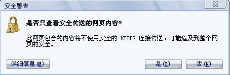

此外,为什么每次打开咱们论坛都会跳出如下的安全提示啊?
  • 气得我用google了。应该在安全设计里。
  • 最后一个图片是因为TI的服务器在美国,您可以尝试将https的s删除,就应该不出此界面了。
