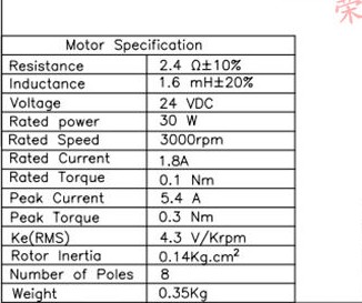

各位好:
我购买的是LAUNCHXL-F28027M和BOOSTXL-DRV8301,
用的是24V的直流无刷电机。使用InstaSPIN-FOC的例程Lab2b能
够启动电机识别电机参数并调速的,(参数都是默认,没有改过)但是运转时抖动巨大,
帮我看下是什么地方有问题?哪里需要调整?还需要我提供哪些信息?非
常感谢!附件是电机参数
  • 识别出来的电机参数是对的吗?
    建议你用这个例程C:\ti\motorware\motorware_1_01_00_14\sw\solutions\instaspin_foc\boards\boostxldrv8301_revB\f28x\f2802xF\projects\ccs5\proj_lab05b
    使用的时候,先将gMotorVars.Flag_enableUserParams 置0,然后使能enable system 和Run Identified两个变量,识别电机参数,识别完之后,把识别后的参数复制到user.h中。保存,编译。同时,识别完之后,重新将run identified置1也可以用新参数运行电机。
