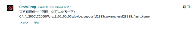

1、我看其他的帖子有讲到f28335_flash_kernel和f28335_can_flash_kernel这两个例程,请问这个例程是IAP升级相关的例程吗?
2、如果是的话,使用的上位机是什么软件呢?
C2000WARE里面有f28335_can_flash_kernel,此应用程序旨在通过CAN引导模式加载到设备的RAM中。成功加载后,此程序实现了CAN引导协议的修改版本,该版本允许将用户应用程序编程到闪存中。您可以看一下程序注释。
