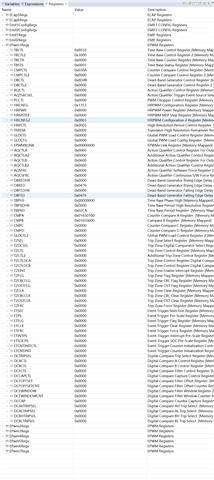

EPWM模块初始化完成之后寄存器的值如下:

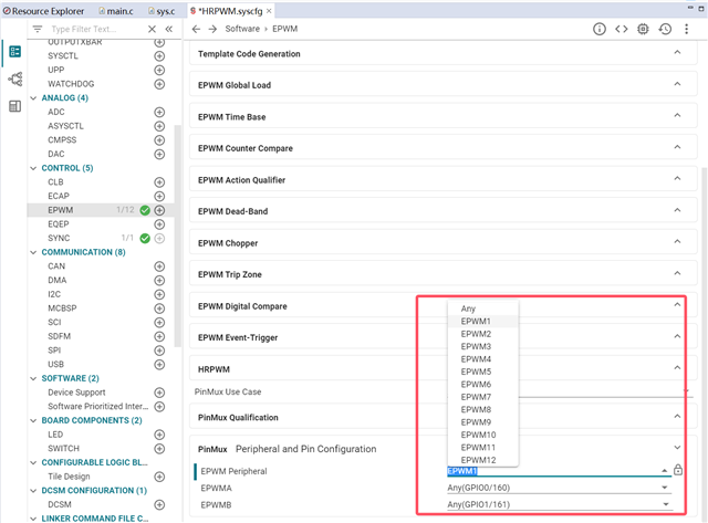

此外,我还尝试使用sysconfig进行配置,奇怪的是只要使能HRPWM功能就无法选择引脚GPIO0和GPIO1(EPWM1A和EPWM1B)。通过数据手册我确认了EPWM1是支持HRPWM的。
未开启HRPWM,EPWM1正常选择,如下图所示
开启HRPWM,EPWM1不能被选择,如下图所示
