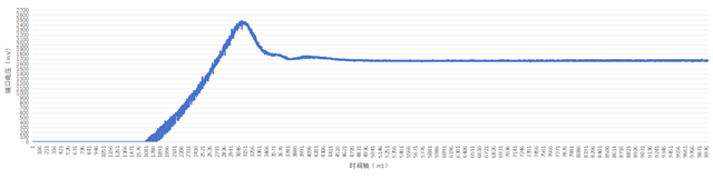

TMS320F28335: 在长时间没有上电后的第一次上电,ADC端口采集不正常
Part Number: TMS320F28335
平台:TMS320F28335
问题描述:长时间没有给板子上电,第一次上电后其ADC采集到的电压不正常,之后的上电程序运行正常
尝试过的手段:1、怀疑是实际端口电压确实存在问题,使用示波器采集端口电压发现实际电压很快到位的(大致50ms),程序中已经做了6S的延时处理,分别是外设初始化后延时5S,检测前延迟1S。
2、怀疑是使用的PWM没有产生SOC信号导致ADC没有进行转换,在每一次发送ADC结果寄存器的原始数值前,手动触发一次ADC转换
下图为上电第6秒后,ADC结果寄存器采集的原始数值通过串口打印整理后的ADC数变化波形:
下面是ADC初始化设置:出现问题的ADC端口为A4

下面是ADC打印以及检测程序:
AdcRegs.ADCTRL2.bit.SOC_SEQ1 = 1;
if(++Protect.Count.CheckDlyCnt >= Protect.Delay.CheckDly) // 上电1S检测
if((Cnt++ <= 50000) && (Cnt_flag == 1))
if((Smit_Cnt++ % 5) == 0)
SciaRegs.SCITXBUF = (((AdcRegs.ADCRESULT4 >> 4) /4095.0) * 0xff);
else
Cnt_flag = 0;
