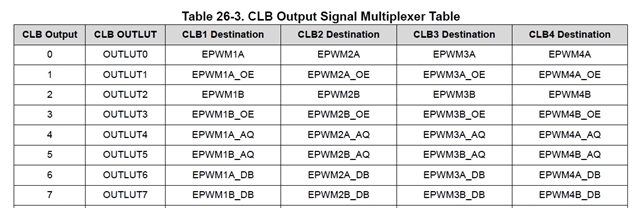

CLB的输出可以通过OUTPUTXBAR6到EPWM5B,那么对于EPWM5A,请问如何实现呢
您好,
我不确定这是否可行、但我认为将 CLB 输出连接到 GPIO8的唯一方法是从 CLB 输出-> ePWM XBAR ->可用 PWM 模块的 DCxEVT -> SOCA 触发源-> ADCSOCAO。 这里的问题是 SOCA 事件源可能会在上升沿被滤除、因此最终输出不会与 CLB 输出相同。 如果您想尝试实施此解决方案、请告诉我。
