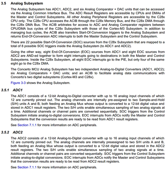

    ADC硬件上直接相连应该没有问题,最大可能的问题就是配置或者主程序读取的问题,A和B按照手册上说的,应该是不会出现差异的。
    手册3.5.1 和3.5.2
