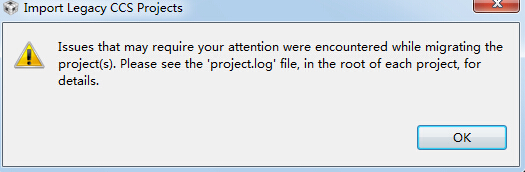

您好!CCS3.3的工程导入CCS6.0环境时,出现如下报错:
工程浏览器中.log文件内容如下:
!CONFIGURATION: 'com.ti.ccstudio.buildDefinitions.C2000.Release.590373801' [Mon Oct 19 15:53:20 GMT+08:00 2015]
!TOOL: 'com.ti.ccstudio.buildDefinitions.C2000_6.2.exe.compilerRelease.35537053'
!WARNING: Unresolved option: com.ti.ccstudio.buildDefinitions.C2000_6.2.exe.compilerRelease.35537053::!--symdebug:dwarf
编译的话也没错误和警告,控制台console的信息如下:

工程浏览器项目导入结果如下:
请问怎样才算是把CCS3.3的工程成功导入到了CCS6.0里?原先我导入TI官方例程时产生的那几个文件上图中都没有产生,这个工程产生的.OUT文件下载到目标板预期结果也没出现,是不是导入失败了?是不是编译选项,包含路径,库文件链接路径设置不正确?该怎么修改CCS6.0里面关于这个工程的编译选项的设置?请问TI有没有官方的文档资料关于CCS6.0这些高版本软件中关于路径变量、包含路径、库文件设置等,关于一个工程应该做哪些设置?需要哪些库文件?以及分别如何正确设置?谢谢!
