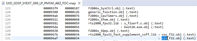

编译完成后,从.map文件中可以看到sin及cos函数使用的是Fast RTS库中的函数,如下图所示:
图2. TMS320F28069 Fast RTS编译结果

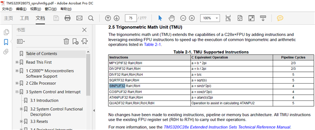

最近在使用TMS320F28075PMSMFOC控制,该处理器具有TMUtype0
图3. TMS320F28075具有TMU

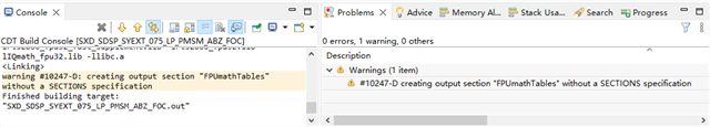

如果在配置的时候取消TMU支持,还是按照图1那样在28075上使用Fast RTS,编译的时候会报告如下警告:
图4.28075上使用Fast RTS报告的警告

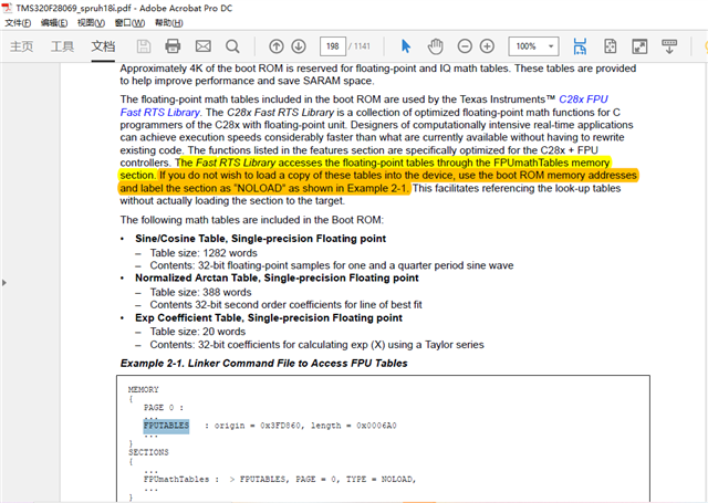

Fast RTS运行需要访问FPUmathTables,如28069TRM文档中的描述如下:
图5. 28069手册中描述FAST RTS需要访问FPUmathTable
我在28075的数据手册及TRM文档中,都没有检索到FPU math table的相关信息

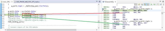

对于28069,可以通过.map文件确认是否使用了Fast RTS;但是对于TMU,从.map文件中无法确认,这是不是因为,在TMU的支持下,三角函数运算就是一条指令,
问题4. 对于28075,是否使用了TMU,是不是可以通过Disassembly进行确认,如下图所示:
图6.确认使用了TMU
  • 您好
    TMU 比 FastRTS 快得多、所以我推荐在具有 TMU 的器件上使用。 是的、您会在反汇编视图中将其视为指令、也会将其视为"relaxed__sinf"或类似指令
    请注意、在上图中、您使用了内在函数和生成了 TMU 指令。 您也可以使用标准 sinf()、cosf()、函数调用、如果在编译器设置中启用了 TMU 并且--fp_mode = relaxed (宽松浮点模式)、编译器将自动为这些函数调用生成 TMU 指令。
    我不确定28075 BootROM 中的 FPUTABLES–无论如何、我的建议是使用 TMU。
