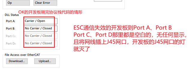

我使用TMS320F28P650DK时发现ESC部分无法进行通信,具体描述如下:
①我使用TMS320F28P650DK开发板进行测速,其中使用到了官方提供的EtherCAT协议栈,通过PDO将速度传到TwinCAT上位机进行观察,以前一直没有问题,上周使用该开发板时发现D11的红灯一直闪烁。
②TMS320F28P650DK开发板连接到电脑的TwinCAT上后,TwinCAT中的I/O Devices下添加的设备的Online标签页中的DLL Status的PortA和PortB没有任何显示。
③网线一插到TMS320F28P650DK开发板时开发板的J45网口的信号灯就熄灭了。
④更换为同事另一块TMS320F28P650DK开发板,刷入同样的程序,协议栈OK,正常进入OP,J45信号灯正常闪烁,winCAT中的I/O Devices下添加的设备的Online标签页中的DLL Status的PortA和PortB也有对应的显示。

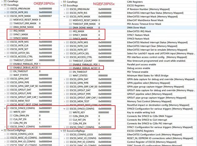

⑤对比发现,OK的开发板和NG的开发板刷入同一套协议栈程序,初始化完协议栈后,ESC寄存器的初始化结果存在不一样,截图如下:
针对上述问题和现象,是不是ESC外设相关的硬件坏了呢?有没有什么解决方法呢?

  • ①ESC通信失效的这个开发板,之前使用的时候是好的,之前EEPROM也成功写入了ESC配置信息,而且协议栈也能工作;,程序都是原来的程序,没有改动,协议栈的内容也更没有更改,ESC配置信息也没有更改。开发板是前几天没法使用的,而且D11的红灯在一直闪烁,上位机的硬件没法连接,应该不存在EEPROM编程到不工作的设备中吧,毕竟调试TMS320F28P650DK开发板时,能看到寄存器信息,也能显示变量之类的,DSP核应该是工作的,只是ESC有问题。
    ②而且换了同事的开发板,相同的程序,刷入后,并往EEPROM写入配置信息,就OK了,且上位机,网线,接口都是和原来一样的。
  • 如果如屏幕截图所示,ENABLE_DEBUG_ACCESS寄存器设置为1,并且您看到D11 LED闪烁。当hal.c文件中设置了PDI_hal_TEST变量,但ESC_initHW()函数不成功时,就会发生这种情况。您可以再看看
    您还可以尝试在两个设备上运行pdi_hal_test示例并告知结果。您可以在\C2000Ware_xx\libraries \communications \Ethercat\f28p65x\examples中找到该示例

    我检查了hal.c文件中的PDI_hal_TEST变量,该变量没有被启用,#ifdef PDI_HAL_TEST的区域为灰色,因此没有执行满足PDI_HAL_TEST的代码。
    ENABLE_DEBUG_ACCESS寄存器设置为1的原因,是因为我的开发板是最开始的硬件版本,硬件存在bug,好像会导致全新的开发板运行配置好的协议栈后,无法被TwinCAT扫描到链路,按照https://e2e.ti.com/support/microcontrollers/c2000-microcontrollers-group/c2000/f/c2000-microcontrollers-forum/1325322/faq-launchxl-f28p65x-how-do-i-fix-the-ethercat-issue-where-the-launchpad-cannot-be-scanned-in-twincat 中的解决方案,添加了
    ESCSS_enableDebugAccess(0x00057E00U);
    ESCSS_initMemory(0x00057E00U);
    ESC_writeWordISR(0x0100,0x0516);
    DEVICE_DELAY_US(100);
    mii_writePhyRegister(0x19, 0x00 , 0x8020);......;mii_writePhyRegister(0x1F, 0x01, 0x4000);
    所以才ENABLE_DEBUG_ACCESS寄存器设置为1。
    关于ESC通信NG的开发板,ESC_loadedCheckEEPROM函数的返回值是ESC_EEPROM_NOT_LOADED,导致ESC_initHW()函数的返回值是ESC_HW_INIT_FAIL65535;而同一套代码,同事的ESC通信OK的开发板,ESC_loadedCheckEEPROM函数的返回值是ESC_EEPROM_SUCCESS,ESC_initHW()函数的返回值是ESC_HW_INIT_SUCCESS。
