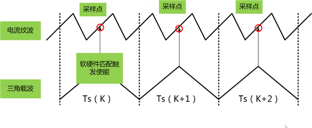

1、开关频率为20kHz时的采样方式:
由于逆变器反馈电流为环内电流,含有大量的高频分量,所以在AD采样时避免频率混叠造成的影响,必须反馈电流的工频值,而在三角载波的波峰或波谷处采样,则可以自然的采样到中间值。
如果不按定点反馈来执行,则必然引入高频扰动;和混叠引起的低频扰动;
这样的就是一个开关周期采样一次,执行一次控制计算。这样的基础是开关频率低,时间够长,Tsw=50us,可以完成一次计算。

滤波前的电网电流是一个60Hz的波形,上面有很高的PWM开关纹波。这个电流控制回路的回路带宽(BW)可以是2~3kHz,这将衰减输出电网电流中的大部分开关纹波。使用此循环BW,您应该能够保持此60Hz波形的良好THD。现在要实现3kHz BW,20kHz的采样频率{中断服务例程(ISR)频率}就足够了。您在电流感测电路中使用了一些抗混叠LP滤波器。
您的LP滤波器截止频率应设置为小于采样频率的一半,在这种情况下为10kHz或稍低。通过调整补偿零点和极点频率,可以补偿滤波器在3kHz交叉频率下引入的延迟。
