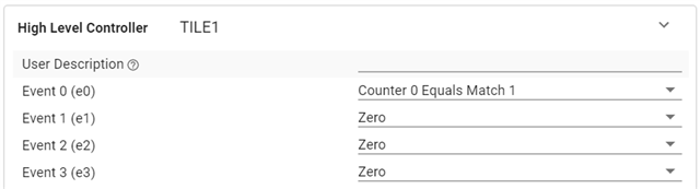

    4.参照例程clb.ex3,HLC事件的触发设置是否可以这样理解:当counter0到达match1时,触发event0: ,even0的任务内容为: ?MOV_T2 R0,C0的意思是否为将HLC寄存器R0内的数据转移到counter的寄存器c0(match2)?Instruction1 INTR1如何理解?
    5.如果我想在e0事件触发时同时将HLC模块的R1寄存器存储数值传递给counter0的match1,是否就能实现同时更新pwm的占空比和频率?如果是,Instruction我应该如何设置?

    3.这是正确的,不需要FSM。 我建议使用count=0事件触发HLC程序,该程序更新匹配值,以便您的匹配值不会随机更新。
    4.参考#3. 命令语法正确。 INTR 1生成CLB中断,您可能不需要该中断。
    5.如果使用count=0事件触发HLC程序,您可以在同一HLC程序中更新任务和期间。
