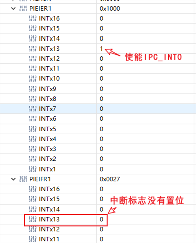

CPU1设置IPC的中断0,CPU2相应该中断,查看CPU1的IPC_FLAG的bit0和CPU2的IPC_STS的bit0,都置位为1,但是CPU2无法进入中断
我用TI的例程,也不能进入中断

3)调试的现象

  • CPU2的程序:
    1)初始化程序
    PieCtrlRegs.PIECTRL.bit.ENPIE = 1; // Enable the PIE block
    EALLOW;
    PieVectTable.IPC0_INT = &CPU01toCPU02IPC0IntHandler;
    EDIS;
    IER |= M_INT1 ;
    PieCtrlRegs.PIEIER1.bit.INTx13 = 1; //少粘贴的一句
    CPU2的初始化程序应该是这样,少粘贴了一句
  • 您好,
        在 C2000Ware 中检查了cpu01_to_cpu02_ipcdrivers示例,可以看到 IPC 中断得到了正确的服务。
    您是直接从 ControlSuite 运行提到的示例,还是只是您的参考?如果不直接使用,您能否确保在应用程序中完成这些作:
    IER |= M_INT1;启用连接到上层 PIE IPC INT0-3 的 CPU INT1
    EINT;启用全局中断 INTM
