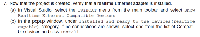

根据手册EtherCAT_Slave_Controller_User_Guide,
在完成了scan for device后选择了Devive 2,出现了scan for boxes并确认后,并未在device左边列表发现#boxes

您在扫描之前生成了堆栈文件并将ESI文件移动到TwinCAT?您是在Windows PC上运行TwinCAT还是使用IPC?
请验证TwinCAT是否按照本指南第4.2节“设置TwinCAT”进行设置。特别检查以下部分:
-我运行了echoback示例,但仍然出现了没有#boxes的问题
