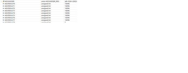

您好:
我尝试在定时器0中断触发ADC采样,但是结果寄存器ADCRESULT全是0;请帮我看一下哪里错了

没有解决,我尝试使用EPWM触发ADC,然后AD结果寄存器是可变化的了,但是结果一直为0.1V左右,与我实际给的电压不符
