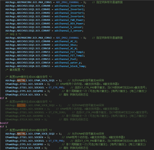

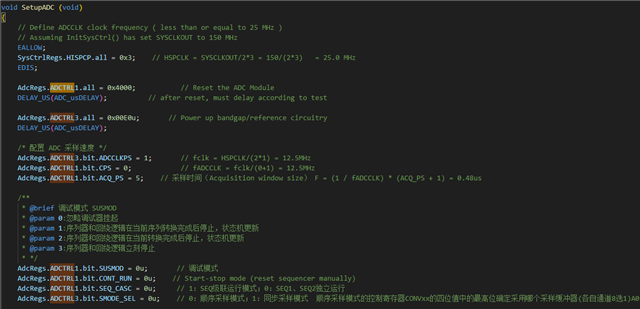

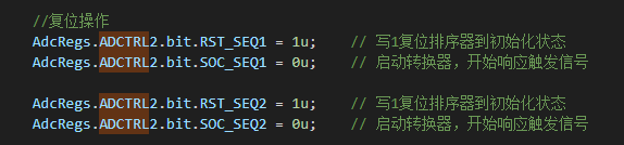

如题,我在设置DSP的ADC采样模式时,设置的是双序列顺序采样工作模式,ADC触发模式是ePWM触发,序列发生器模式设置的是启动/停止模式,我想知道当我的STATE pointer指向了CONV07时,这个指针是如何自动回到CONV00的呢,我明明只在初始化的时候设置了一次复位操作,其他地方没有设置复位操作,难道是ePWM触发的时候顺便把序列器给自动复位了吗?
如下是我的程序代码截图:
第一部分是双序列顺序采样工作模式截图
第二部分是采样通道配置以及设置EPWM模块触发ADC采样
第三部分是序列器的复位操作,RST_SEQ只在这里被设置为1一次
