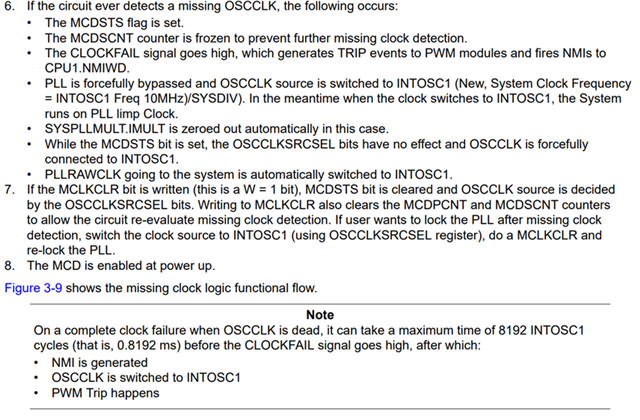

          您能否在一段代码中分享用于配置 PLL 和相关 clock dividers 和 watchdog 的 clock configurations 以及 registers 中值的屏幕截图。我们需要检查诸如 VCOCLK 之类的中间 clocks 是否在 spec 范围内。
    使用 INTOSC1 时能确认一下结果吗?
    是否正在使用 PLL 参考时钟丢失检测功能 (SYSPLLSTS.REF_LOSTS)?如果是,作为替代方案,请使用 Missing Clock Detect (MCD) 功能或 Dual-Clock Comparator (DCC) 来检测 reference clock loss(有 sample C2000WARE 示例可以开始)。如果 MCD 功能已经在使用中,您能否确认 MCD 功能何时关闭,当应用程序代码运行时,所有功能是否也都正确执行?

           要排除是否存在 MCD,您能否确认是否设置了 MCDSTS 标志以及 MCDSCNT 是否已冻结?
