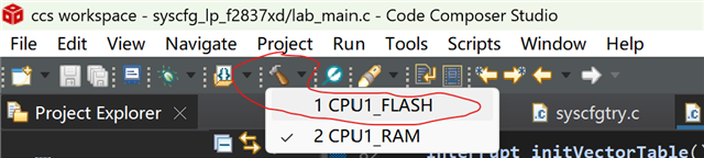

  • 我刚刚试了先按build旁边的flash按钮后再按debug按钮,再按resume就可以看到LED闪烁了。之前的话我是先按的build按钮,active的是cpu1_ram,再按debug按钮再按resume,LED就不会闪烁,能帮忙解释一下为什么会这样子吗?这个flash和build有啥区别吗?

  • 您好,
         您现在使用的是CPU1_RAM模式,选择CPU1_FLASH后,重新编译一下工程,再给芯片烧录代码,再重新上电测试。

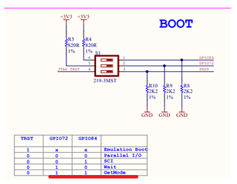

          LAUNCHXL-F28379D Overview User's Guide (Rev. C)
         芯片启动模式Get / Flash模式,配置如下。

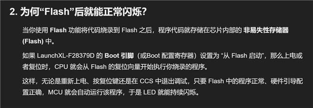

  • 好的好的,我能够成功运行了,给看到这个帖子的人一点解释吧(这个是我问ai得到的回答),就是build到RAM的时候可能只是生成了.out文件,并没有真正烧录到控制板里面,实际上要烧录进控制板的话还是要build到flash中,目前我先选中cpu_flash进行build生成文件,按旁边的flash按钮烧录,最后用debug就可以运行
