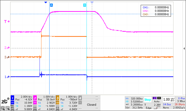

TMS320F2800157: 如何缩短universal_motorcontrol_lab_f280015x工程电机硬件过流响应时间?
Part Number: TMS320F2800157
我们使用此universal_motorcontrol_lab_f280015x工程做电机硬件过流响应时间性能测试,发现U相、V相硬件过流响应时间为3.2us,W相硬件过流响应时间为28us,使用2800157芯片,此工程硬件过流配置为,使用芯片内部CMPSS比较器,通过epwmxbar将比较器信号引入epwm模块,通过DC和TZ子模块使PWM输出强制停止,如何配置可以缩短硬件过流响应时间,即从过流电流发生到pwm强制关断的时间缩短为6us以内?
