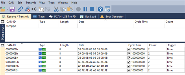

你好,我在配置280039C芯片的MCAN的过滤器时,发现第一个过滤器的sfid2无法正常工作,请问是什么原因呢?具体配置如下:
ConfigParams.filterConfig.anfs = 2U;
MCAN_config(MCANA_DRIVER_BASE, &ConfigParams );
StdFilterElement.sfid1 = 0x009U;
StdFilterElement.sfid2 = 0x0ADU;
StdFilterElement.sfec = 1U;
StdFilterElement.sft = 1U;
MCAN_addStdMsgIDFilter(MCANA_DRIVER_BASE, 0U,  &StdFilterElement);
配置如上,sfid1正常工作,但是sfid2无法工作,请问是什么原因呢

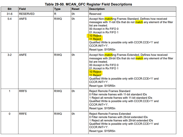

  • ANFS=2表示不匹配的消息被拒绝。
    StdFilterElement.sfec=1U;-->匹配的消息存储在RX FIFO0中
    StdFilterElement.sft=1U;-->使用两个ID过滤器(从SFI1到SFID2)来过滤传入消息。
    因此,根据您的配置,ID为0x09到0xAD的消息将存储在FIFO0中。所有其他不匹配的消息都将被拒绝。

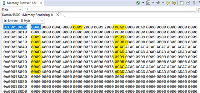

  • 请问这个filter ID存在内存的哪个位置呢?我想看一下是不是被覆盖了,在0x0000这个地址上没有发现存储的filter ID
  • 通常,过滤设置位于MCAN消息RAM的开头。但它也可以位于MCAN配置定义的其他位置。

  • 如你所说,我在上述地址没有发现配置的ID,如果方便的话,您能配置一下,并且截图给我看一下么?谢谢
  • 过滤器配置位于mcan_ex4_receive示例的MCANConfig()中:

    请检查我的测试结果:
    1.我发送了6条MCAN消息,ID=0x08、0x09、0x0B、0xAC、0xAD、0xAE
    2.MSG RAM中只存储0x09~0xAD,其他消息被拒绝:
    请确保GFC寄存器已正确编程:
    cfgParams.filterConfig.anfe = 3;
    cfgParams.filterConfig.anfs = 3;
    cfgParams.filterConfig.rrfe = 1;
    cfgParams.filterConfig.rrfs = 1;
    MCAN_config(MCANA_DRIVER_BASE, &cfgParams);
  • 默认情况下,不匹配的消息存储在FIFO0中。
  • 谢天谢地,你终于明白我的问题了。
    1、在上述mcan_ex4_receive例程中,您未对GFC寄存器进行配置,所以所有消息都会被接收,这是我疑惑的点,但是现在已经解决了
    2、在您给的图中,您可以查看0x58000的内存信息,但是我这边无法查看,取而代之的是“-----”,并且提示“Error: Memory map prevented reading 0x00058000@Data” 请问我应该如何做才能像您这样查看此处的内存信息呢?
  • 您的gel file可能未定义CAN消息RAM:0x58000~0x5C000
    试试这个gel file:
    2543.f280039.gel
  • 谢谢,问题已经解决了,我错误的调用了DCAN的使能接口,导致这块内存地址被篡改了
