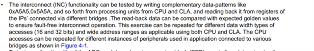

请问在DSP中INC是做什么的?类似于英飞凌的SIR+SPB?是连接CPU与CLA以及外设的通道吗,我如果不使用DMA以及CLA,还会涉及到INC通讯吗?
这个 的软件实现麻烦解释一下具体实现方法?

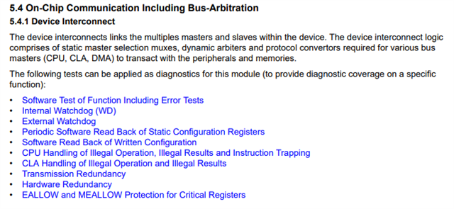

CPU到外围设备和内存也在安全手册中提到的互连或INC子部分中进行了说明。
正如手册中提到的,从手册中写入特定的数据模式,并用黄金数据模式交叉检查目标地址。
