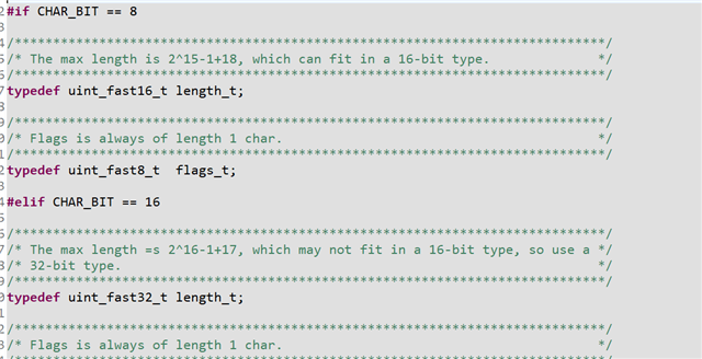

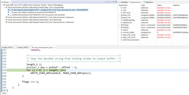

如题所示,我是利用EMIF对SRAM进行写入,当我写入小于65536个数据就可以正常写入,超过65536个数据就不行,就会卡在图里面的for循环中,但是length的定义length_t是灰色的,又无法知道他是什么类型,我该怎么办呢?我怀疑就是length_t的长度不够,65536刚好就是16位,里面的CHAR_BIT怎么修改呢?

长度为16位。 请参阅以下链接中的14.3 (压缩数据格式):
C28x Embedded Application Binary Interface (Rev. B)
copy_decompress_lzss.c 是 RTS 库的一部分、应进行修改。 否则、您必须重新构建 RTS 库。
你好,请问怎么修改为32位呢?但是我看了limits.h 定义的char_bit为16位,按照LZSS文件的定义typedef uint_fast32_t length_t;应该是32位,但是呢为什么LZSS文件是灰色呢?是否存在定义不成功
您好,
所有 CCS 项目都需要 RTS (运行时库)。 如果启用了 FPU (浮点)、则应选择 rts2800_fpu32_eabi.lib。
对于 TMS320C2000、char_bit 为16。
