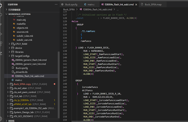

具体而言,该项目的f28004x_flash_lnk_eabi.cmd是从SFRA的例程example1_stb_f28004x_f32_eabi中直接复制而来,因此它理应运行在Flash上。

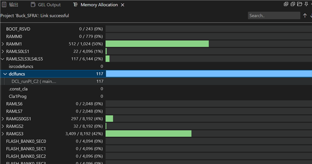

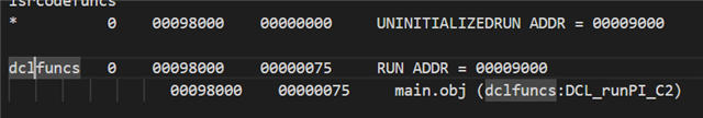

根据该cmd文件,dclfuncs应该在初始化阶段被移动到RAM中,查看编译后的.map文件也证明了这一点。
调试时的Memory Allocate也证明了这一点:

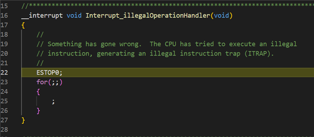

当我切换到ClosedLoop_Mode时,程序运行到DCL_runPI_C2函数时,程序立刻跳转到了interrupt_illegalOperationHandler

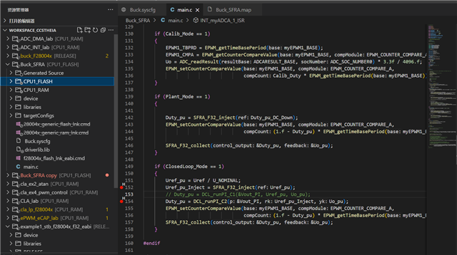

if (ClosedLoop_Mode == 1)
Uref_pu = Uref / U_NOMINAL;
Uref_pu_Inject = SFRA_F32_inject(Uref_pu);
// Duty_pu = DCL_runPI_C1(&Vout_PI, Uref_pu, Uo_pu);
Duty_pu = DCL_runPI_C2(&Vout_PI, Uref_pu_Inject, Uo_pu);
EPWM_setCounterCompareValue(myEPWM1_BASE, EPWM_COUNTER_COMPARE_A,
(1.f - Duty_pu) * EPWM_getTimeBasePeriod(myEPWM1_BASE));
SFRA_F32_collect(&Duty_pu, &Uo_pu);

    2.我看到您正在尝试在启动时为 isrcodefuncs 和 dclfuncs 加载闪存至 ram。 由于您在链接器脚本中未使用可复制表(编译器初始化例程负责可复制的复制)、您是否在程序启动时通过 memcpy 复制? 如下所示:
