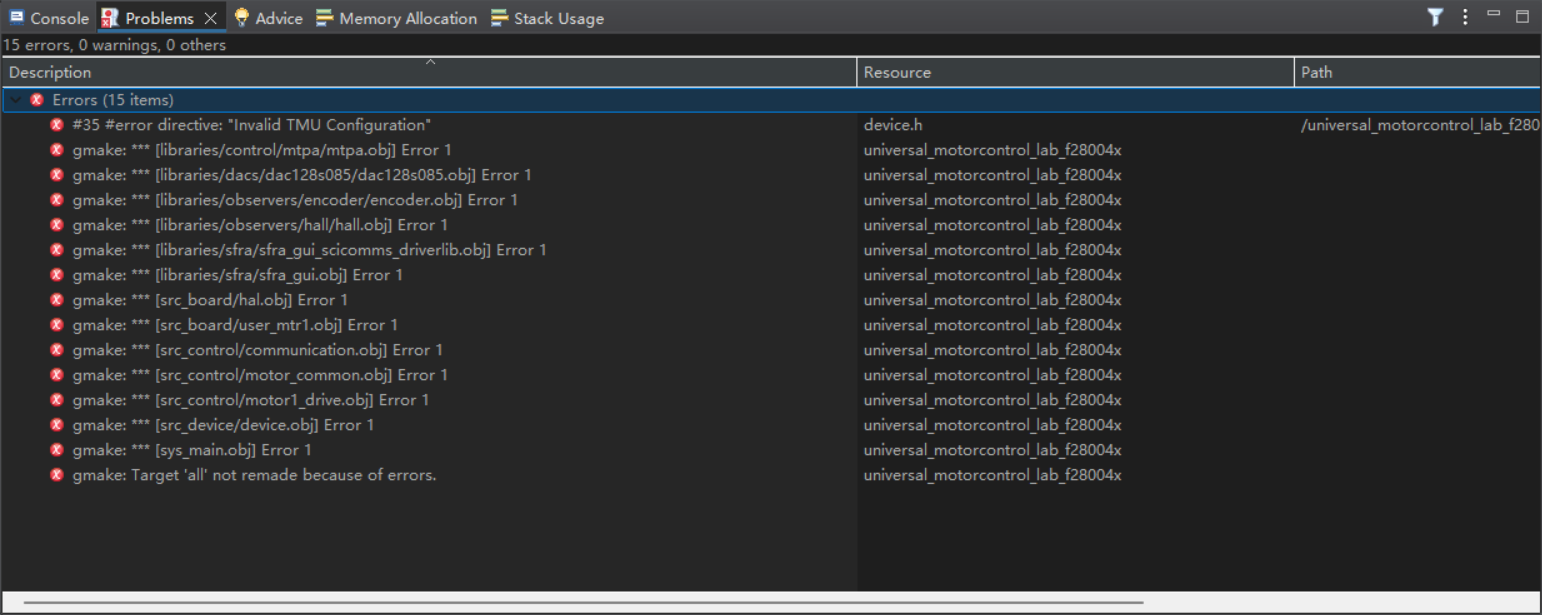

我在参照 Motor Control SDK Universal Project and Lab User's Guide 4.3内容,尝试将F28002x代码移植到F28004x芯片后,按照操作后编译出现以下errors,请问我该如何解决?谢谢!

您正在更新.projectspec 文件以移植到 F28004x 器件、对吗? 这些错误可能是由包含/链接问题导致的。 您能否验证所有必要的文件都已正确包含/链接? 建议将您的项目与正在工作/正在构建的 F28002x 解决方案进行比较。
