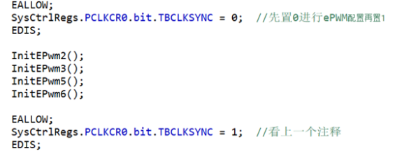

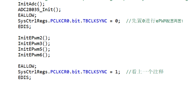

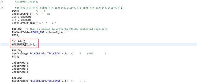

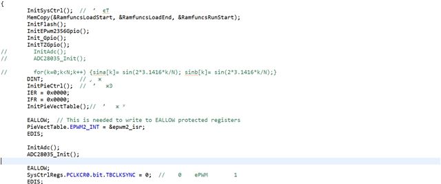

在使用EPwm中断的程序中,我将ADC初始化InitAdc()函数放在EPWM模块的TBCLK(时基时钟)关闭和开启前,AdcResult全为0,如果放在TBCLK(时基时钟)关闭和开启后,AdcResult就有值。
想请问下这是什么问题。

这是我的ADC配置,没有使用PWM触发,是在配置下图EPWM时钟时,如果把ADC配置放到下图后面就会导致ADC的值一直为0,。
您好,
一般来说,在将SOC脉冲发送到ADC之前配置ADC是一个好主意。
