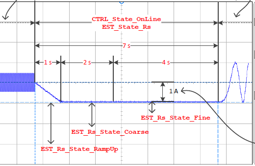

异步电机参数学习中发现EST_Rs_State_Coarse与EST_Rs_State_Fine过程的实际电流幅值不对,不像下图中那样,而是USER_MOTOR_RES_EST_CURRENT设置值的一半,即按下图EST_Rs_State_Coarse与EST_Rs_State_Fine过程的实际电流幅值是0.5A,而不是1A。且发现EST_Rs_State_RampUp的时间值是不可调的,改成2后EST_Rs_State_RampUp的时间也是1秒。请诸位指教~谢谢

    之前的确发现上面的电流测量范围是20A,但是高压电机套件中的运放是8.25增益,1.65V偏置,这样的话,运放前级范围是-0.2V~+0.2V,采样电阻是0.02ohm,这样的话电流检测范围应该为-10~+10A。两边是有矛盾。
