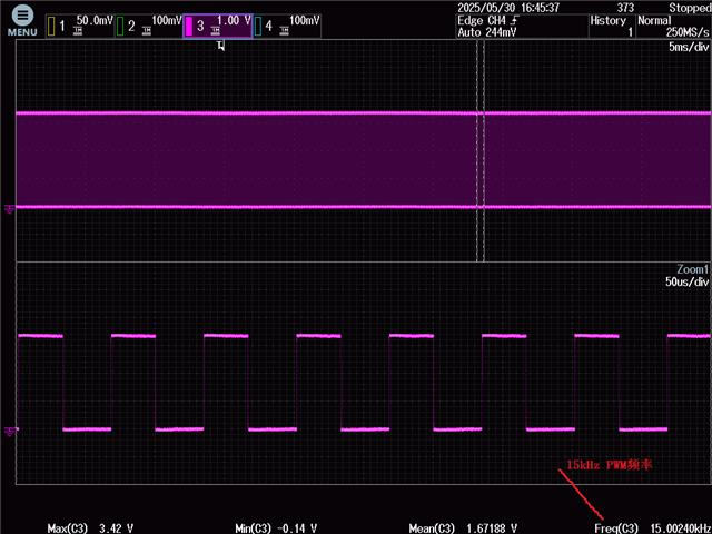

配置PWM模块期望设计输出频率为15kHz的驱动波形,实际测试发现自己做的控制板输出是15.1kHz,而使用开发板LAUNCHXL-F2800137烧录一模一样的程序,频率是15.03kHz,如下图所示:

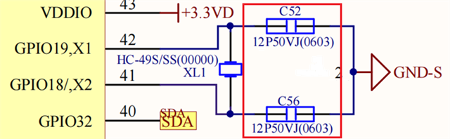

自己设计的控制板线路截图如下:

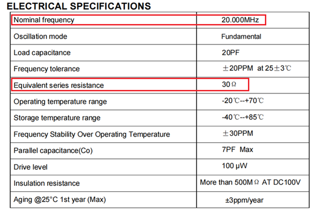

其中震荡器电容选用的是跟开发板LAUNCHXL-F2800137相同的12pF容值。晶振使用的是20MHz,晶振参数如下:
帮忙看下频率不准是哪里的问题,同时想了解下如果频率有偏差的话,DSP内部是否有寄存器可以修正这个偏差?

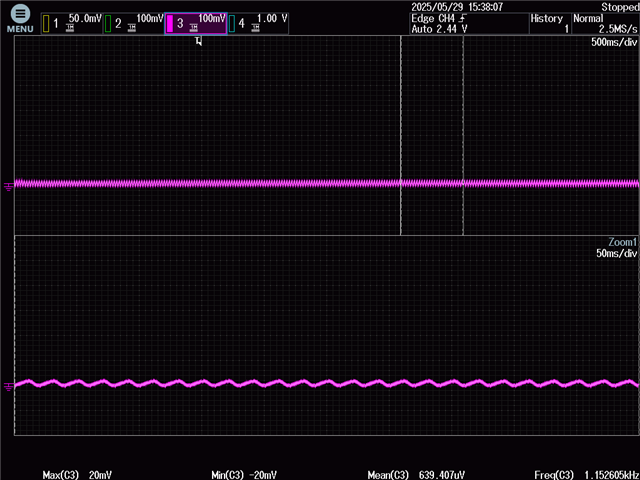

    您能否与客户确认他们是否可以使用示波器进行以下测量之一:
    1.) 测量 X1引脚的频率。
    2.) 在 driverlib 中运行示例 sysctl_ex2_xclkout 并选择将 X1或 SYSCLK 输出至 XCLKOUT 引脚。 使用 SysConfig 配置时钟源和 XCLKOUT 引脚和分频器。
    需要检查源时钟是否是问题所在,或者是否是ePWM时钟导致偏差。
  • 你好,用示波器测了下芯片第42脚(X1)对GND的电压,发现电压值很小,几乎可忽略不计,很奇怪,如下图。用自己设计的控制板和LAUNCHXL-F2800137板都试了下,结果一致。示波器的设置和探头应该没有问题(为排除示波器和探棒问题,另外测试了一块28034的板子的晶振输入电压是没有问题)。

    您能在器件初始化例程期间发送时钟设置吗? 鉴于 X1中没有波形、XTAL 似乎不是选择的时钟源。 可能选择的 INTOSC 不提供非常准确的 SYSCLK 信号、从而导致 ePWM 频率偏差。
  • 您好,偏差的问题已经解决。

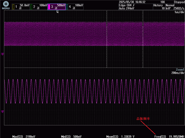

    正是如您说的,程序在芯片上电初始化配置时选择了内部时钟源,所以有偏差。修改为外部时钟源后,就能够测到X1脚的震荡电压,同时PWM频率偏差的问题也随之解决。如下图所示。多谢答疑!!
