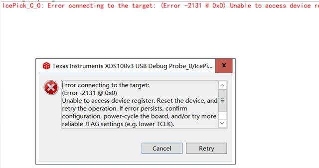

TMS320F28374S: 下载程序时报错Error connecting to the target: (Error -2131 @ 0x0)
Part Number: TMS320F28374S
使用 测试连接正常,但是下载程序时报错
    (Error -2131 @ 0x0)
    Unable to access device register. Reset the device, and retry the operation. If
    error persists, confirm configuration, power-cycle the board, and/or try
    more reliable JTAG settings (e.g. lower TCLK).

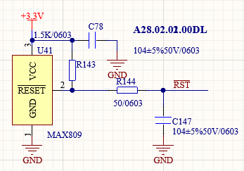

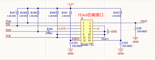

检查了供电3.3和1.2没有问题,晶振正常,复位脚正常,Jtag各上拉电压正常,还有哪里可能会有问题?部分原理图如下。

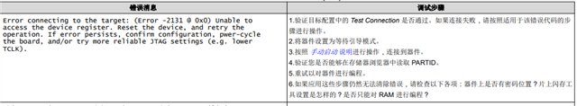

  • https://software-dl.ti.com/ccs/esd/documents/ccs_debugging_jtag_connectivity_issues.html#device-register
    这个链接有对Error -2131这个错误代码的总结描述。
    这个错误代码最基本的信息就是无法访问芯片上的寄存器,尤其是有关JTAG调试的寄存器,所以还是检查一下物理上的通路是否存在问题。
  • 使用万用表测量了jtag脚到28374S芯片上的连接,都是正常有的,然后使用CCS的test connection也是正常的,但是下载程序时会报上述错误
  • 测试连接都正常

    但下载程序仍旧会报错2131
  • 您是否能够对RAM进行编程? 在尝试对闪存进行编程时,是否只遇到问题?
  • 无法对ram进行编程,一样的错误,参考手册  ,在进行手动连接时同样报2131错误
  • 您是否曾经能够连接到此电路板? 还是一个新的主板?
