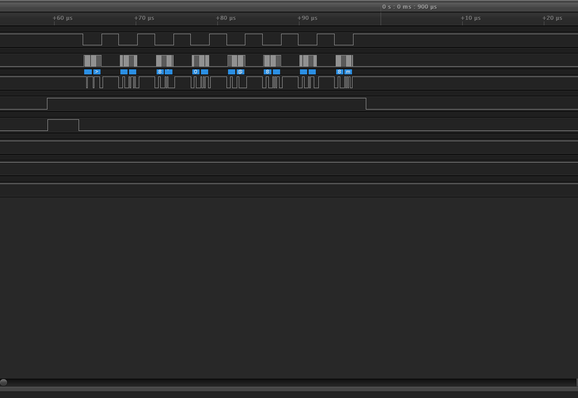

用28335的mcbsp模拟spi驱动AD7606
这是用自带spi读数据的程序,好使

这是mcbsp读数据的程序
int16 Mcbsp_Get_Word(void)
int16 rdata;
CS_L();
McbspaRegs.DXR1.all= 0x00;
while( McbspaRegs.SPCR1.bit.RRDY == 0 ) {} // Master waits until RX data is ready
rdata = McbspaRegs.DRR1.all; // Then read DRR1 to complete receiving of data
CS_H();
return rdata;
用逻辑分析发现,mcbsp模拟spi读出的数据始终是0,根本接收不到数据该怎么解决?有没有像spi一样,可以禁止发送功能的?
