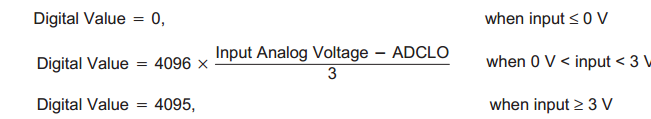

大家好,问个问题:
28335 ADC转换结果,都是按照
这个公式计算吗?如果我设置的参考电压是2.048V呢?
那就是把最后的/3改成/2.048。就可以了。也就是当你ADC Pin输入引脚为2.048V的时候,采样结果是满偏4096

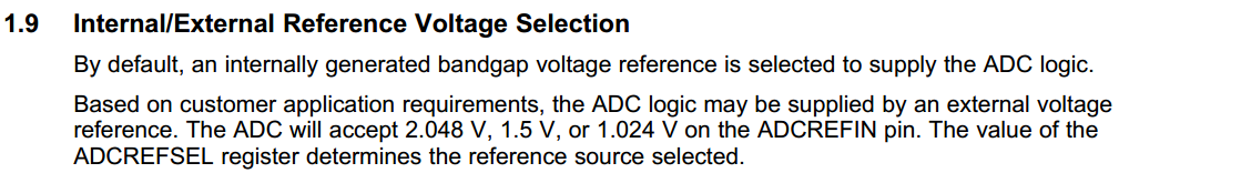

首先,感谢您的回答。
还有问题:
1. 如果外部参考电压为3V,但ADC参考选择寄存器(ADCREFSEL)没有3V的选项,怎么处理?
2. 如果选择内部参考电压,参考电压是3V对吗?
请看附件guide,尽量用推荐的外部参考电压
1、外部参考电压只接受2.048V,1.5V,1.024V
2、内部参考电压,文档没有给出,你完全可以不用管
谢谢您的回答,但是:
我要知道最大参考电压啊。
计算输入电压值。
计算公式都是一样啊:
最好不要超过输入电压范围
这个说法对。。。
但是使用外部基准电压,如果真的基准电压和配置的基准电压有差异,那就需要在结果上做变比运算。所以如非必要,强烈不建议用除可配置的那几个电压之外的电压作为外部基准。
我一直用的是2.048的参考电压,但是计算一致按/3算的,采样的结果偏差并不大。给人一种感觉:无论参考电压是多少,计算都是/3。况且手册里公式就是/3,并没有针对哪种参考。像28035的手册就明确写了参考电压对应4096,如果28335也是一样的机制,讲道理也应该写明。
