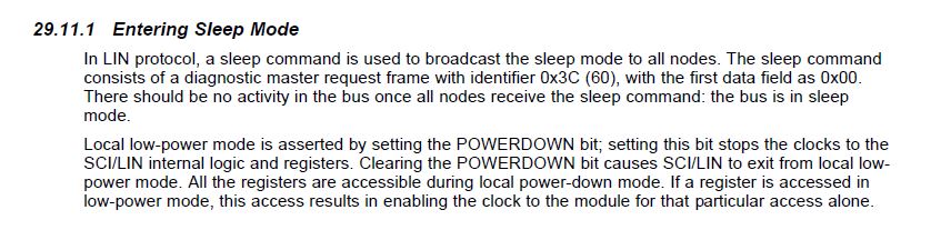

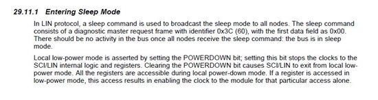

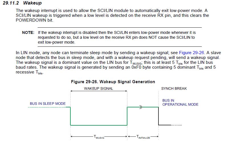

请问TMS570LS1227芯片如何进入SLEEP状态,如何WAKE UP
大家好!
有没有小伙伴使用过TMS570芯片进入SLEEP状态,并在SLEEP状态下wake up。谢谢!
    • TMS570LS12x/11x 16/32-Bit RISC Flash Microcontroller Technical Reference Manual (Rev. B)
  • 谢谢!我就是想IO 高电平中断唤醒,现在不能唤醒了。
