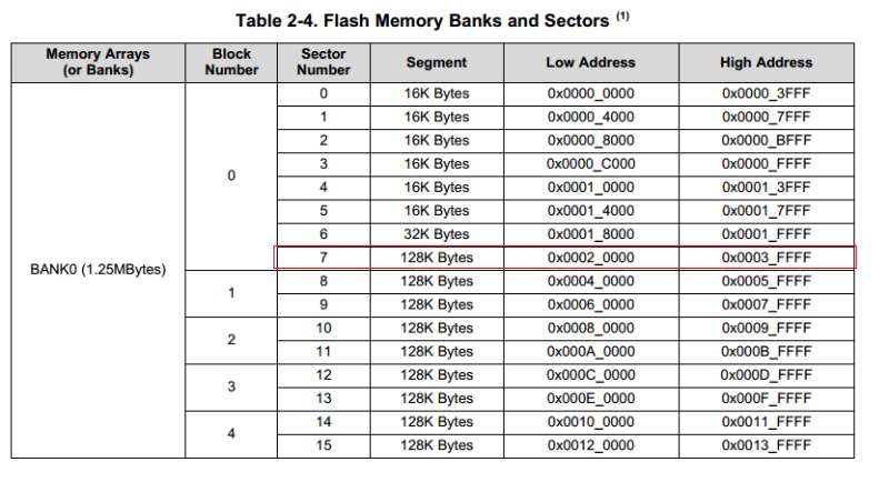

如下图所示,我写进去的数据是全是1(共1024个),但是读出来的数据却全是0,一开始 我怀疑是写进去的没成功,但是通过取址操作是可以看到写入的地址是已经变1了,所以是不是这个官方的读写函数有问题啊?还是说我哪里操作有误?
为了验证是不是写入成功的,通过以下取址操作证明了写入是成功的
所以感到很奇怪啊?

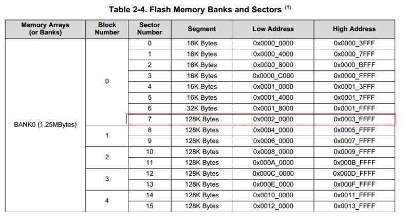

所以感到很奇怪啊?
这个帖子的错误的地方是写入的字节数是16,读的字节数却要读64个,所以说后面的16-63读出来的不对(因为根本就没有写入),我目前写入的字节数就是1024个,读出来的字节数也是1024个,这不对吗
