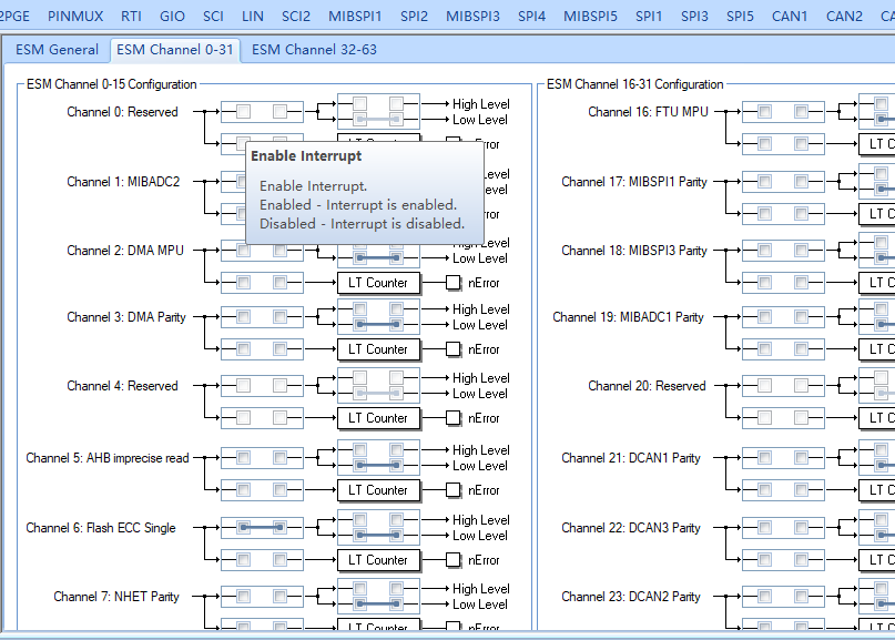

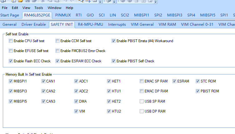

非常感谢,有几点我的理解麻烦看下是否正确:
1、假如项目中要使用,ECC 或者CCM这些功能,我们是不是不需要做什么,只是需要将ccs 的ECC选项勾上就行? 当两个CPU结果在CCM比较不一致,或者ECC校验1位或2位出错时。它就会跳到ESM模块的对应中断或者输出到ERROR引脚。
2、因为我只发现HALCOGEN有下面两个位置跟安全功能相关,而self test Enable里面的配置也只是生成在初始化时进行了一次自检的程序,
整个程序运行过程中的ECC校验,CCM CPU 结果比对不需要初始化、开启使能吗?
