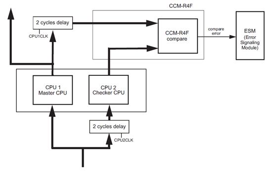

  • 所谓的锁步监控是什么意思啊?
  • 桂爱刚,你好。
    Lockstep的框图如下。
    从上图可见,CPU1为主控CPU,CPU2为监控CPU。两个CPU执行相同的指令。对于同一条指令,CPU1永远先与CPU2两个周期执行,但同一条指令永远同时送到CCM模块中进行结果比较。这就是CPU2对CPU1的锁步监控。
